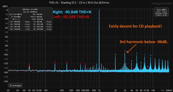

YES. Le test paru sur ASR le précise clairement. J'en déduirais et c'est peut-être une grossière erreur qu'il devrait être correctement protégé des vibrations et à coups ! Mais que par ailleurs il ne doit pas "briller" particulièrement par ses caractéristique "hifiesques". Mais là je me contredis car je prône par ailleurs que les lecteurs/graveurs externes pour les PC's peuvent être suffisants ! Peace Audiophiles.

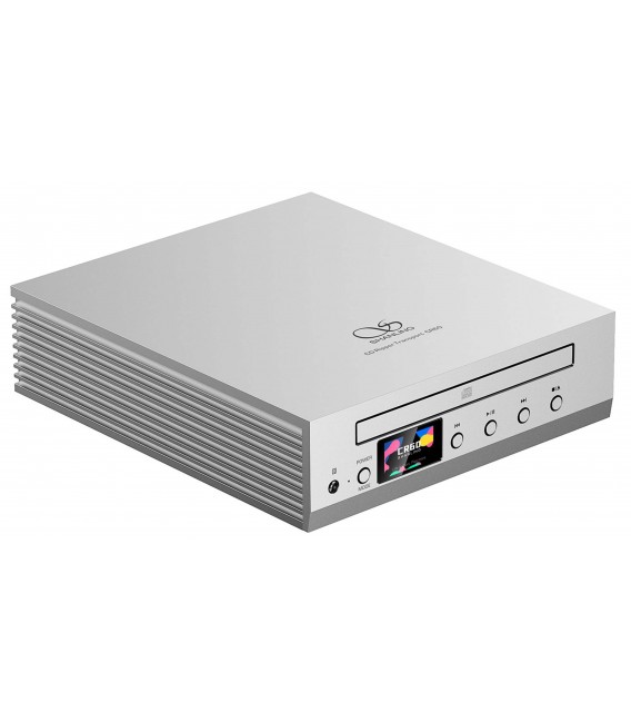

https://www.audiophonics.fr/fr/lecteurs-cd/shanling-onix-zenith-xst20-p-20661.html à 2090 euros
ou
https://www.audiophonics.fr/fr/lect...c-32bit-768khz-dsd512-mqa-argent-p-17957.html à 699 euros.
J'ai évidemment suivi les liens que tu as posté...
Le matériel dont il est question est un "transport" et nécessite donc d'être connecté à un DAC externe ou au DAC intégré d'un ampli équipé DONC pas de branchement direct possible sur un ampli sans DAC via une "bête" entrée ligne RCA/Cinch !
En outre côté "rippage" il y a divergence entre le site canadien et le site français (Audiophonics) car le 1er promet du rippage en divers formats dont .Flac et .Wav alors qu'Audiophonics nous entretient de .Flac et .Wac. Le pb est que .wac existe réellement et nécessite, semble t'il, une couche logicielle aussi supplémentaire que payante pour "sortir du .waw zet autres. C'est bizarre !

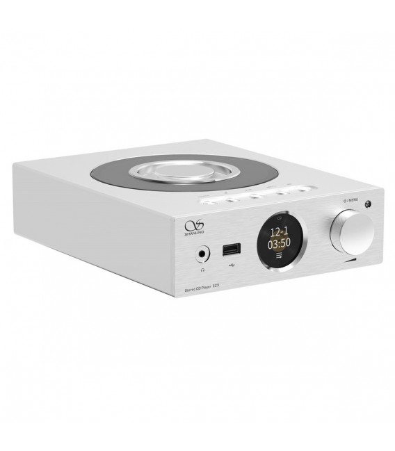

Haem haem. Il semble que tu sois passé à côté d'un troisième top-loader, le moins cher des trois et comprenant un bon DAC (l'ayant possédé et mesuré) :
Je l'ai revendu cependant. J'aspire plus à acquérir le gros Onyx, question esthétique et form factor.
Merci de corriger mes âneries" et pour le complément d'informations !
Exact : je ME suis auto-enduis d'erreur ! J'avais bien pigé que le sujet se déplaçait vers les "mécanismes" et que les "top loaders" étaient régulièrement omis dans les matériels possibles, d'où ta contribution ! J'avais purement oublié leur existence et pensais "prix de dingues" ! Preuve que NON.
"Mécaniquement" c'est semble t'il TRÈS supérieur en "maintien du CD" aux "manges disque" et peut-être au "trappes classiques" d'entrée de gamme.
Je me demande quels peuvent être les différence de prix induite par cette seule partie d'un lecteur/transport CD !
Bref : je pars sur les Top Loaders en version "Chifi".
Et je me trouve face à de nombreux "transports" purement digitaux à connecter à un DAC externe ou intégré à l'ampli pour sortir l'analogique qui va aller aux enceintes !
De fait : je ne t'ai pas bien lu ni compris et je me suis troué en ne "voyant pas" cette référence "SHANLING EC3 Lecteur CD Sanyo HD850 ES9219C Bluetooth 5.0 LDAC 32bit 384kHz DSD256 Argent" à 599 euros. Maintenant mon erreur est corrigée et un préjugé tombe :ce n'est pas l'ordre d'idée où j'attendais le prix, tendant plutôt vers un X 10.
