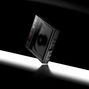

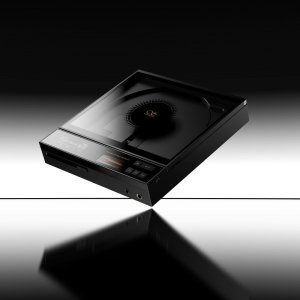

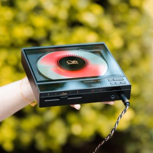

Le Shanling EC Zero T ne se contente pas de jouer la carte du vintage. Son design anguleux, ses boutons physiques et son écran couleur rappellent les baladeurs CD des années 1990, mais il s’agit bien d’un appareil de 2025, conçu pour répondre aux attentes des audiophiles d’aujourd’hui.
Il intègre deux étages de sortie commutables : un à tubes JAN6418 et un à transistors TPA6120. Son convertisseur est un circuit R2R propriétaire utilisant 192 résistances calibrées à 0,1% de tolérance.
Le Shanling EC Zero T dispose d'une connectique multitâche : sorties casque 3,5 mm et 4,4 mm, sorties Ligne, sortie numérique coaxiale/optique, Bluetooth 5.3 (AptX Adaptive, AptX, SBC), fonction DAC USB compatible 32 bits/768 kHz et DSD512.
La batterie intégrée de 5500 mAh offre 8 h d’autonomie. L'alimentation et la recharge se font via USB-C.
L'appareil dispose d'un système d'amortissement antichoc pour la lecture des CD-Audio. Son châssis utilise de l'aluminium et du verre trempé.
