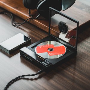

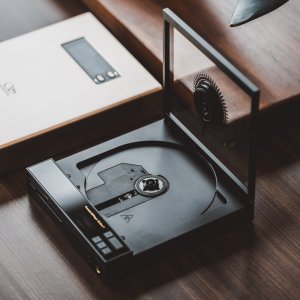

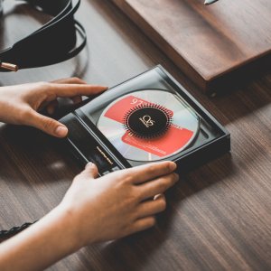

Shanling EC Zero T : le Discman des années 1990 revisité avec DAC USB-C R2R et étage à tubes
Le Shanling EC Zero T remet au goût du jour le concept du Discman en lui offrant une cure de jouvence audiophile : design rétro assumé, fonctionnalités modernes, étage à tubes et DAC R2R. Ce lecteur de CD-Audio sur batterie peut avoir un usage nomade comme sédentaire au sein d'un système Hifi et peut assurer le rôle de DAC USB indépendant. Il joue sur une approche à la fois nostalgique et très audiophile.
Le Shanling EC Zero T est vendu à 589 € chez Son-Video par exemple.
Entre nostalgie assumée et équipements ultra audiophiles​
Le Shanling EC Zero T ne se contente pas de jouer la carte du vintage. Son design anguleux, ses boutons physiques et son écran couleur rappellent les baladeurs CD des années 1990, mais il s’agit bien d’un appareil de 2025, conçu pour répondre aux attentes des audiophiles d’aujourd’hui.
Il intègre deux étages de sortie commutables : un à tubes JAN6418 et un à transistors TPA6120. Son convertisseur est un circuit R2R propriétaire utilisant 192 résistances calibrées à 0,1% de tolérance.
Le Shanling EC Zero T dispose d'une connectique multitâche : sorties casque 3,5 mm et 4,4 mm, sorties Ligne, sortie numérique coaxiale/optique, Bluetooth 5.3 (AptX Adaptive, AptX, SBC), fonction DAC USB compatible 32 bits/768 kHz et DSD512.
La batterie intégrée de 5500 mAh offre 8 h d’autonomie. L'alimentation et la recharge se font via USB-C.
L'appareil dispose d'un système d'amortissement antichoc pour la lecture des CD-Audio. Son châssis utilise de l'aluminium et du verre trempé.
