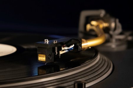

Nagaoka MP-700 : la cellule MP/MM du 85ème anniversaire du spécialiste japonais de la lecture des disques vinyles
Le fabricant japonais Nagaoka a lancé à l'occasion de son 85ème anniversaire la cellule phonolectrice MP-700.

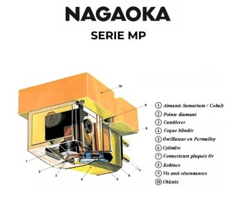

Le Moving Permalloy (MP), comparativement au conventionnel Moving Magnet (MM) équipé d'aimants classiques, utilise une pièce plus légère en Permalloy fixée au cantilever.
Cette conception réduit considérablement la masse, permettant au stylus de se déplacer avec une plus grande liberté et une plus grande précision. Il en résulte une reproduction sonore plus fidèle et plus raffinée, qui rapproche les mélomanes de la reproduction originale.

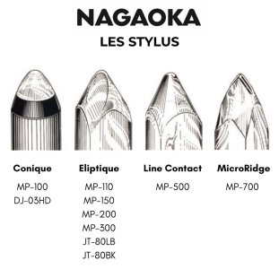

La MP-700 est dotée d’un cantilever en Bore associé à une nouvelle pointe de lecture en diamant nu de type MicroRidge mesurant 0,12 x 0,3 millimètres. Cette association améliore la précision de la restitution et permet d’extraire les moindres détails du microsillon des disques vinyles.

La MP-700 est dotée d’un corps de cellule blindé, fabriqué en Ultra-Duralumin, avec un traitement de surface en trois couches : nickelage, étamage noir et revêtement isolant. Ce traitement minimise les interférences et améliore la résistance à la chaleur et à l’usure, et préserve aussi l’aspect extérieur.
