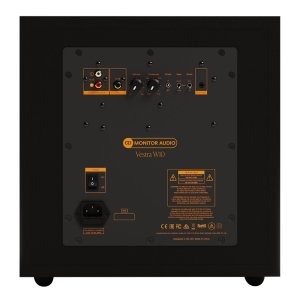

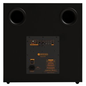

La marque britannique Monitor Audio annonce trois nouveaux caissons de basses actifs de format cubique. Les Vestra W10, W12 et W15 sont, comme leurs références l'indiquent, dotés respectivement d'un woofer de 10 pouces (25 cm), 12 pouces (30 cm) ou 15 pouces (38 cm). Ces woofers sont munis d'une membrane en forme de dôme inversé de type C-CAM (c'est-à-dire en aluminium et magnésium avec traitement de surface céramique) propre à Monitor Audio. Les deux petits Vestra W10 et W12 travaillent en charge close. Le gros Vestra W15 est accordé en bass-reflex par deux évents tubulaires dorsaux.

Derrière le haut-parleur de graves C-CAM à excursion linéaire élevée se cache un amplificateur redoutable. Un puissant amplificateur en classe D de 250 watts alimente le Vestra W10, tandis qu'un amplificateur en classe D de 500 watts alimente les Vestra W12 et W15. Chacun a été optimisé et configuré pour s'adapter au haut-parleur et à la charge.
Les amplificateurs et leurs alimentations ont été soigneusement conçus en tandem, afin de fonctionner ensemble pour une meilleure efficacité et une distorsion réduite. De plus, l'amplificateur offre une multitude d'options de connectivité, telles que des entrées RCA stéréo asymétriques, des entrées RCA LFE asymétriques, des modes de configuration DSP préréglés pour l'optimisation de la position dans la pièce et un trigger 12 volts.

Les modèles W10 et W12 bénéficient d'un caisson entièrement clos, idéal pour une grande polyvalence d'installation, tandis que le W15, plus grand, utilise un design à évents bass-reflex qui apporte une meilleure extension des basses fréquences pour un impact maximal.
