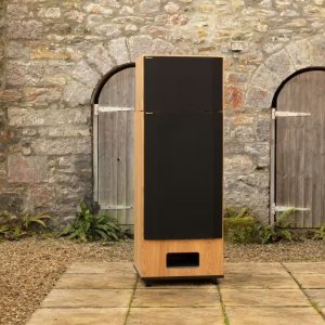

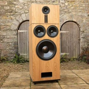

Son enceinte la plus haut de gamme est désormais la VOTU Mirama, lancée fin 2024. Il s’agit d’une grosse et large colonne s’inscrivant par son prix dans le High End, mais reprenant les codes d’une Hi-Fi antique qui a toujours de nombreux adeptes chez les audiophiles. Elle est de type quatre voies, développée à partir des travaux menés pour le Royal Opera House de Londres. Ses haut-parleurs sont logés dans deux ébénisteries distinctes empilées l’une sur l’autre. Le coffret du haut accueille un tweeter à ruban de 13 cm de long et un transducteur de médium de 16,5 cm à membrane polypropylène. En bas, la section de grave dispose de deux boomers de 25 cm et d’un woofer de 45 cm. Ces haut-parleurs ont été choisis pour leur linéarité et leur capacité à gérer de fortes puissances (jusqu’à 1000 W recommandés). Le filtrage a des fréquences de coupure calées à 150 Hz, 1 kHz et 5 kHz.
La réponse en fréquence annoncée est de 25 Hz à 20 kHz (±3 dB), la sensibilité de 90 dB/2,83 V/1 m, et l’impédance nominale est de 8 Ω. Chaque exemplaire est assemblé et testé individuellement au Royaume-Uni, avec des finitions en placage bois personnalisées. Ce modèle vise une restitution fidèle et détaillée, dans la lignée des productions BBC, avec une attention particulière portée à la neutralité du médium.
La Graham Audio VOTU Mirama s’adresse autant aux audiophiles qu’aux professionnels. Elle est commercialisée à : 59 000 € / 64 999 $ / env. 50 000 £ la paire.

  • Subwoofer : 1 × 450 mm (17,7″)
  • Boomers/médium-grave : 2 × 250 mm (9,8″)
  • Médium : 165 mm Polypropylène (6,5″)
  • Tweeter : Ruban 13 cm (5,12″)

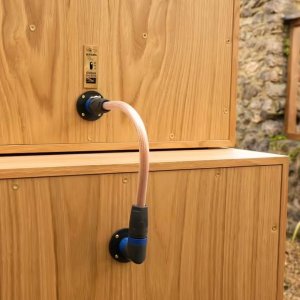

  • Connectique : Bornes plaquées or, bi-câblage possible
