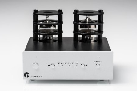

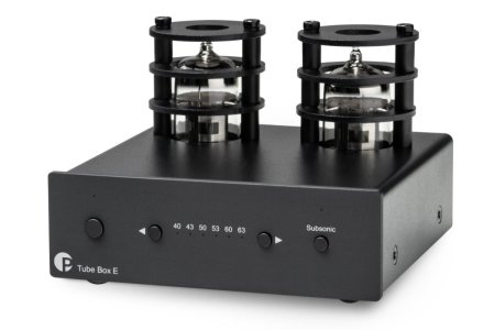

Tube Box E​
Préamplificateur phono à tubes
PVC 299 € (TTC)
  • Compatible MM et MC
  • Egalisation RIAA précise passive et active
  • Circuit entièrement discret sans amplificateurs opérationnels (OpAmps)
  • 2x tubes ECC83 (remplaçables)
  • Interrupteur filtre subsonique en façade
  • Réglages de gain en façade
  • Circuit ultra faible bruit avec étage d’entrée FET
  • Construction double-mono pour une meilleure séparation des canaux
  • Condensateurs audiophiles en polystyrène
  • Entrées et sorties RCA plaquées or
  • Alimentations internes multiples
  • Alimentation haute tension anodique bien filtrée
  • Disponible avec face avant argentée ou noire
Montage des tubes : 2 x ECC83 (12AX7)
Résistances de charge : 10, 100, 1k, 2k Ohms A
Capacité : 47, 147, 267, 367, 487, 587 pF / 47k Ohms B
Gain : 40, 43B / 50, 53/60, 63 dB A
SNR : 77 dB (pondéré A) à 40 dB de gain
65 dB (pondéré A) à 50 dB et 63 dB de gain
THD : <0,03% à 40 dB de gain
<0,07% à 50 dB et 63 dB de gain
Précision RIAA : +/- 0,5dB / 20Hz - 20kHz
Filtre subsonique : 20Hz @ 18 dB/octave

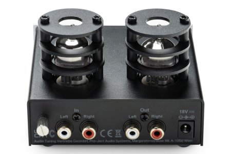

Entrée / Sortie : 1x RCA / 1x RCA
Alimentation : 18V/1A DC
Consommation : 470 mA DC, < 1W en veille
Dimensions L x H x P : 103 x 73 x 115 (131) mm (avec boutons)
Poids : 450g sans alimentation
A : Typique pour cellules MC à faible niveau de sortie
B : Typique pour cellules MM ou MC à haut niveau de sortie
Préamplificateur phono entièrement discret
Le Tube Box E dispose d’un design de circuit entièrement discret, sans amplificateur opérationnel. Cela permet non seulement une amplification phono extrêmement silencieuse avec des mesures propres et une égalisation RIAA précise, mais garantit également une longue durée de vie du produit, car l’entretien, le service et la réparation sont assurés pendant de nombreuses années.
Il possède également des tubes remplaçables pour le « tube rolling » et la personnalisation sonore. Cela offre à l’utilisateur de nombreuses possibilités pour modifier la signature sonore selon ses envies.
Le Tube Box E propose un son plein et détendu avec des médiums riches, comme attendu d’un préamplificateur phono à tubes haut de gamme de plus grande taille.
Le Tube Box E offre de nombreux réglages de gain accessibles via la face avant. Des options de réglage supplémentaires sont disponibles sous l’appareil, permettant d’ajuster précisément le Tube Box E à votre cellule.
Le boîtier est entièrement en métal, protégeant ainsi efficacement contre les interférences électromagnétiques et les vibrations susceptibles de nuire à l’écoute.
La face avant et les commandes sont en aluminium de haute qualité.
Réglages précis pour MM & MC
Il prend en charge aussi bien les cellules MM que MC.

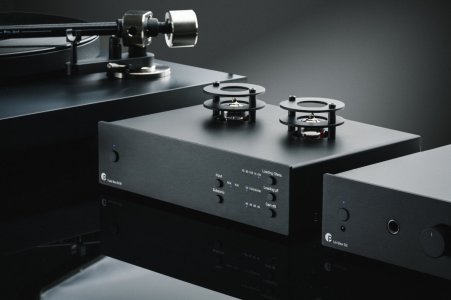

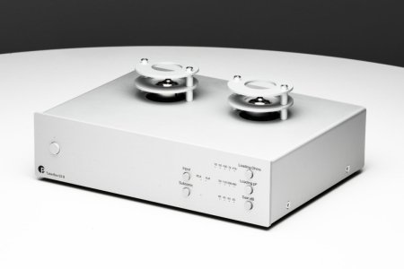

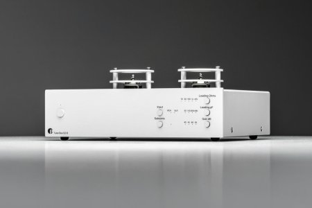

Tube Box S3 B​
Préamplificateur phono à tubes symétrique audiophile
PVC 599 € (TTC)
  • NOUVEAU : Entrée symétrique mini XLR 5 broches
  • NOUVEAU : Sorties symétriques XLR
  • NOUVEAU : Étages de gain symétriques et discrets
  • NOUVEAU : Réglage facile via la face avant
  • Conception double mono
  • Egalisation RIAA semi-passive
  • Faible bruit et faibles distorsions
  • Boîtier en aluminium assurant une protection contre les interférences
  • Disponible en argent ou en noir
  • Fabriqué en Europe
Montage des tubes : 2x ECC83 (12AX7)
Impédance d’entrée : 10, 50, 100, 1k, 47k Ohms
Capacité d’entrée : 50, 150, 300, 400 pF
Gain (+ 6 dB via sortie XLR) : 40, 45, 60, 65 dB
Rapport S/B MM (40dB) : 97dBV, 105dBV (pondéré A)
Rapport S/B MC (60dB) : 83dBV, 88dBV (pondéré A)
THD à 1 kHz : <0,005% MM, <0,01% MC
THD (20Hz-20kHz) : <0,1% MM, <0,03% MC
Egalisation RIAA : <0,4dB / 20Hz - 20kHz
Filtre subsonique : à 20Hz, 18dB/octave

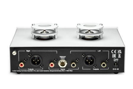

Entrées : 1x mini XLR 5 broches / 1x paire RCA
Sorties ligne : 1x paire RCA, 1x paire XLR
Alimentation : 18V/500mA
Consommation : 18V/800mA DC, <0,5 W en veille
Dimensions : 206 x 81 x 153 (164 avec connecteurs) mm
Poids : 1 010 g sans alimentation
Son de tube audiophile

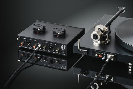

La Tube Box S3 B est un préamplificateur phono audiophile qui confère une véritable sonorité analogique à votre écoute vinyle. Elle dispose d’un étage de gain symétrique et discret, d’une entrée symétrique mini XLR 5 broches ainsi que de sorties symétriques XLR.
Réglez facilement les paramètres via la face avant et profitez d’une lecture claire et sans perturbations grâce au solide boîtier en aluminium. Disponible en argent ou noir, et fabriquée en Europe, la Tube Box S3 B est un atout pour tout système vinyle exigeant.
« B » signifie Balanced (symétrique)
Connectez votre platine avec un câble mini XLR 5 broches et profitez du chemin de signal symétrique.
Les transmissions symétriques comportent un signal chaud (« hot ») et un signal froid (« cold » ou + et -) qui véhiculent effectivement la même information musicale.
Grâce à l’étage d’amplification symétrique, ces deux signaux sont traités pour extraire la musique et éliminer tout bruit éventuellement ajouté durant la transmission.
Chaque voie de signal nécessite donc une section d’amplification distincte. À ce niveau de prix, cela est exceptionnel !

Entrées stéréo symétriques
Sorties symétriques
Entrée RCA
Entrée phono RCA standard
Entrée mini XLR symétrique
Connexion sans interférences à votre platine
Sortie XLR symétrique
Sortie RCA
Sortie ligne RCA standard
Connexion sans interférences à votre amplificateur

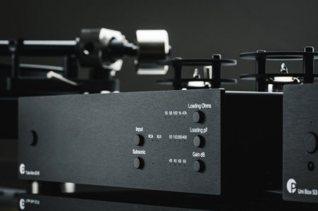

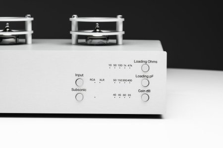

Paramètres cellule
Par rapport à la série S2, vous pouvez désormais tout régler facilement sur la face avant. Il est possible de connecter deux platines en même temps. Tous les réglages d’entrée sont mémorisés.
Des gains de 40dB à 65dB sont disponibles. Le design symétrique fait ici la différence. La Tube Box S3 B peut être réglée parfaitement pour une grande variété de cellules et s’intégrer dans le reste de votre système Hi-Fi, adaptant précisément le niveau à d’autres sources comme les lecteurs CD ou les appareils de streaming.
Les options de réglages pour MM et MC sont pensées pour que différents types de cellules fonctionnent de façon optimale avec la Tube Box S3 B.
Avec des valeurs ultra-faibles comme 50 pF ou 10 Ohms, vous pouvez aussi gérer des situations particulières, par exemple des câbles très capacitifs sous-optimaux. Avec la Tube Box S3 B, vous êtes toujours parfaitement équipé.
