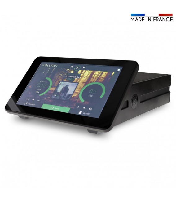

ou peut être une solution "clé en mains" (à priori 500 € comme Roon Nucleus One ...)
exemple :
