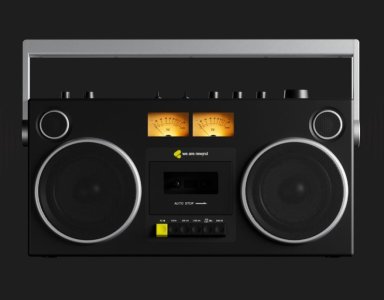

Après avoir proposé une réédition du Walkman des années 1980, la marque We Are Rewind lance le GB-001. Il s’agit d’une boombox avec lecteur de cassette (K7), au design néorétro très épuré. L’appareil se distingue par ses vumètres placés au-dessus de la trappe de chargement des cassettes. Le produit permet de lire et d’enregistrer des cassettes. Il dispose d’une entrée pour microphone et d’une connexion Bluetooth. Sa section acoustique semble sérieuse : ses quatre haut-parleurs sont disposés en stéréo, avec de chaque côté un tweeter et un boomer. Ces quatre transducteurs sont alimentés par autant d’amplificateurs en classe D revendiquant un total une puissance total de 102 watts.

Le GB-001 n'est pas seulement un lecteur/enregistreur de cassettes capable de rivaliser avec les systèmes d'enceintes domestiques : il offre également un son stéréo exceptionnel avec une image stéréo à spectre complet, grâce à ses woofers et tweeters gauche et droit séparés.
Que vous écoutiez des cassettes, utilisiez une connexion filaire ou diffusiez en streaming via Bluetooth, ses quatre haut-parleurs de classe Hi-Fi (deux woofers puissants pour une réponse étendue des basses et deux tweeters à dôme souple pour des voix et des aigus raffinés) fournissent une énorme puissance de sortie totale de 104 watts.

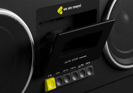

Cette boombox est dotée d'un mécanisme de lecteur de cassettes haut de gamme, équipé d'un puissant moteur réglable par l'utilisateur et d'une régulation de vitesse interne. Elle est également équipée d'un circuit de réduction du bruit émulant le Dolby B, permettant ainsi la lecture de cassettes Dolby B préenregistrées.
Pour l'enregistrement et la lecture, elle prend en charge les cassettes de type I et de type II (chrome) avec une polarisation optimisée. Pour garantir un enregistrement à faible bruit et une réponse en fréquence optimale, elle utilise une tête d'effacement AC active.

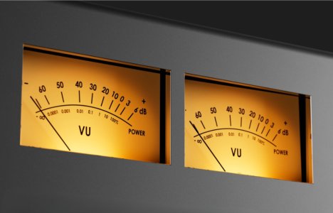

Le GB-001 est équipé de deux VU-mètres rétroéclairés, vous permettant de contrôler les niveaux de lecture et d'enregistrement. Il comprend même une entrée microphone réglable pour les enregistrements en direct !
