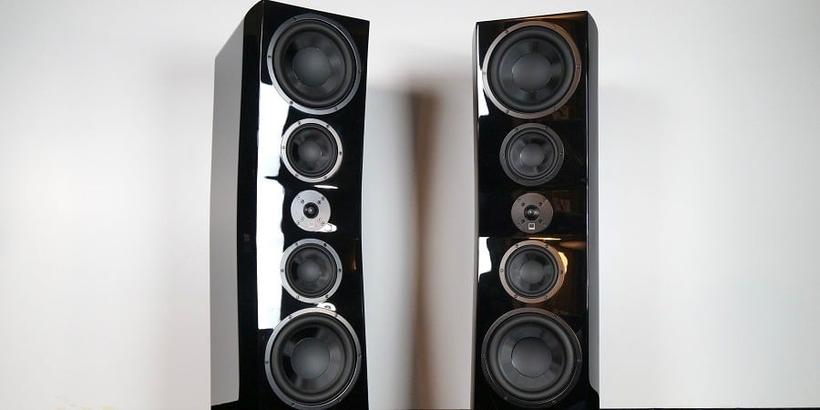

Pierre Stemmelin submitted a new resource:
SVS Ultra Evolution Pinnacle aux mesures - Enceinte Hifi/Home Cinéma colonne, de type 3 voies à sept haut-parleurs
La SVS Ultra Evolution Pinnacle est une très grande enceinte colonne, de type 3 voies, équipées de 7 haut-parleurs : un tweeter à dôme aluminium/diamant de 25 mm, 2 transducteurs de médium de 13,5 cm à membrane en fibre de verre, 4 boomers de 20,5 cm à membrane double couche papier/fibre de verre. Elle est accordé en bass-reflex par 2 gros évents tubulaires dorsaux. Ses 5 haut-parleurs de façade sont en disposition d'Appolito et le baflle est incurvé, à 3...
Read more about this resource...
Merci beaucoup @Pierre Stemmelin pour les mesures de ces colonnes qui s'annoncent iconiques ! Ça n'a pas dû être une partie de plaisir vu leur gabarit.
La courbe d'impédance m'interpelle, avec 2.5Ω entre 70 et 100Hz (où se situe une énorme densité dynamique/contenu musical & HC pour nombre d'enregistrements), il va falloir un ampli particulièrement capable dans les basses impédances.

  • Édouard Dubois Il y a 4 jours
    Sinon on peu aussi dire "cambré" façon pose Pin-up. Une Pin-up de 44 Kg, ça vas encore.
    Si la mesure de sensibilité peu paraitre faible, elle est donnée pour une bande de fréquence allant de 300 Hz à 3 kHz, la plus part des constructeur donne cette mesure pour une fréquence de 1KHz, sans doute que à la même fréquence la sensibilité des Ultra Evolution Pinnacle sera plus élevé.
    Cette comparaison avec le Home cinéma, veut il dire que se sont des enceintes qui seront plus a l'aise avec des musiques énergiques, grand orchestres symphoniques, que avec de petite formation ou de la musique avec une chanteuse à la voix éthéré comme Lisa Gerrard, ou les fameux test écoute avec du piano.
