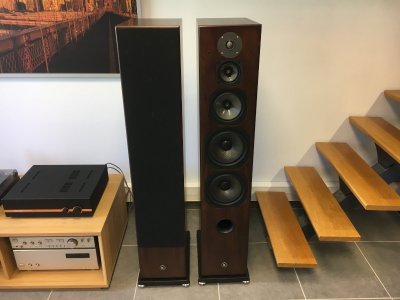

La nouvelle Kelinac 925 NEO est, quant à elle, une colonne 4 voies, équipée d’un tweeter à dôme en magnésium de 25 mm, d'un transducteur de haut-médium de 10 cm Aérogel, d'un haut-parleur de bas-médium de 17 cm Aérogel et de deux boomers de 21 cm à cône en fibre de carbone tressée. Accordée en bass-reflex par un évent frontal, elle atteint un rendement de 94 dB. Son ébénisterie est en panneaux de médite de 25 mm d'épaisseur. Elle a été optimisée en partenariat avec Néodio en particulier pour ce qui concerne le câblage interne. Son prix est de 12 900 € la paire pour les finitions standards et de 13 900 € la paire pour une finition sur mesure du nuancier RAL.

Enceinte colonne 4 voies HIGH-END sans compromis pour une restitution grandeur nature !

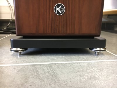

Etude en collaboration avec Néodio pour le filtrage, le câblage interne Néodio ORIGINE Fractal 8&16, la rigidification de l’ébénisterie par pistons aluminium Néodio, le bornier spécifique WBT Nextgen, supports enceintes Néodio Harmonie en série pour optimiser le couplage au sol.
Dotée d’un tweeter Magnésium, d'un haut-medium 10 cm Aérogel, un bas-médium 17cm Aérogel et de haut-parleurs grave 21 cm en carbone tressé ultra performants, la 925NEO révèle une grande qualité de fluidité, de finesse, de transparence et de timbre pour tout style de musique avec une dynamique exceptionnelle : La restitution est totalement analogique, fidèle à la source.

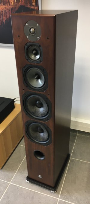

Le tweeter à dôme 25 mm 100% magnésium et moteur néodyme surpuissant permet une lisibilité inédite du registre aigu grâce à sa légèreté permettant une bande passante étendue et une sensibilité de 95 dB sans pavillon. La directivité est presque nulle : -2dB à 20kHz !
Les haut-parleurs de médium sont en aérogel, une membrane composite rigide et très légère. La sensibilité de 94dB et la suspension spécialement étudiée associée à la membrane aérogel donnent un médium d’une rare transparence et d’une grande précision.
Le registre grave est confié à deux haut-parleurs à membrane 100% fibres de carbone tressé ultra-rigide travaillant en piston parfait et dotés d’une suspension à forte élongation qui empêche tout « tassement » lors des fortes modulations.

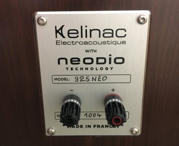

La 925NEO utilise les nouvelles bornes WBT Nextgen 0708cu qui apportent à la fois une qualité de contact optimum et surtout une absence totale de stress dans le haut-médium /aigu rencontré avec les bornes de raccordement standard qui perturbent le flux électrique.
L’enceinte est réalisée en médite de 25 mm d’épaisseur avec un renfort interne entre les HP de grave et l’évent. Le Médium possède sa propre charge interne close. La rigidité de l’enceinte est ainsi optimisée. L’amortissement interne est assuré par du feutre de 20mm sur toutes les faces pour éliminer les réflexions internes parasites. Les pistons NEODIO vienent parfaire la rigidité/amortissement de l’enceinte.
