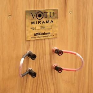

Spécifications techniques de la Graham Audio VOTU Mirama :​
  • Type : Système 4 voies, bass-reflex
  • Finition : Placage bois au choix
  • Puissance admissible : 1000 W crête
  • Puissance ampli recommandée : 250–1000 W
  • Sensibilité : 90 dB / 2,83 V / 1 m
  • Impédance nominale : 8 Ω
  • Réponse en fréquence : 25 Hz – 20 kHz (±3 dB)
  • Dimensions (H x L x P) : 164 × 66 × 66 cm
  • Poids : 110 kg (unité)
  • Fréquences de coupure : 150 Hz, 1 kHz, 5 kHz
  • Subwoofer : 1 × 450 mm (17,7″)
  • Boomers/médium-grave : 2 × 250 mm (9,8″)
  • Médium : 165 mm Polypropylène (6,5″)
  • Tweeter : Ruban 13 cm (5,12″)
  • Connectique : Bornes plaquées or, bi-câblage possible
